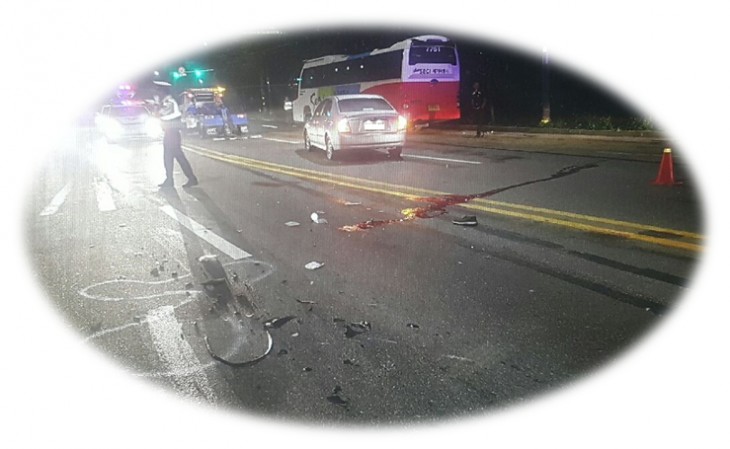

사고현장에 나타나는 물리적 흔적들
교통사고의 현장에는 파손된 사고차량, 보행자 또는 차안에서 튕겨나간 승차자, 파손잔존물, 액체잔존물, 타이어자국과 노면파인․긁힌흔적 등의 물리적흔적이 복잡하게 뒤엉켜 나타나게 되고, 이러한 물리적흔적들은 사고를 보다 구체적으로 파악하고 종합적으로 재구성(reconstruction)하는데 중요한 물적증거가 된다.
 사고차량들의 최종정지위치(final position)
충돌사고후 사고차량이 최종적으로 멈춰선 위치로 양차량이 최종적으로 멈춰선위치와 방향, 자세각 등을 통해 충돌후 진행궤적, 충돌후 속도 등을 역추리할 수 있는 자료로 활용된다. 사고차량의 최종정지위치를 결정할 때에는 이것이 사고후 운전자 또는 제3자 등에 의해 인위적으로 옮겨진 것인지 여부를 명확히 해야만 한다.

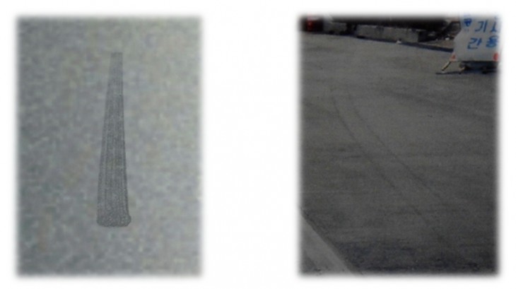

 타이어자국(tire mark)
교통사고를 해석하는데 가장 중요한 자료 중의 하나로 타이어자국은 보통 노면위에서 타이어가 잠겨 미끄러질 때 나타나는 스키드마크(skid mark), 타이어가 잠기지 않고 구르면서 옆으로 미끄러지거나 짓눌리면서 끌린형태로 나타나는 스커프마크(scuff mark), 타이어가 정상적으로 구르면서 타이어접지면(tread) 형상이 그대로 나타나는 프린트마크(print mark)로 분류할 수 있다. 타이어자국은 길이, 방향, 문양 등을 통해 차량의 속도, 충돌지점, 차량의 운동형태 등을 파악할 수 있다.

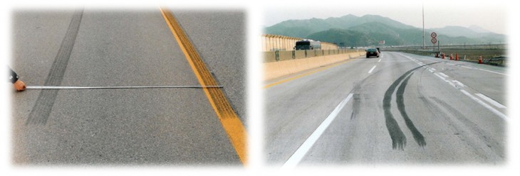

스키드마크는 타이어가 노면위에서 잠겨(lock) 미끄러질 때 나타나는 자국으로 운전자의 브레이크조작(차량의 제동)과 관련된 흔적이다. 스키드마크는 차량의 중량특성, 운전조작특성, 도로의 형상, 타이어의 마모, 공기압 등의 구조적특성과 외란의 작용여부, 충돌유형 등에 따라 다양한 형태로 나타나며 주요 발생형태는 아래와 같다.
        d1e9b6334882a57eb6b20518c8ea9237_1519636388_4057.jpg 【스키드마크】
일반형의 직선형태로 나란히 나타나는 경우
구부러진 형태로 나타나는 경우
한쪽바퀴만 나타나는 경우
띄엄띄엄 나타나는 경우(skip skid mark)
간격이 생기면서 나타나는 경우(gap skid mark)
갑작스럽게 꺾인 형태로 나타나는 경우(crook skid mark)
충격력에 의해 타이어가 문질러지면서 나타나는 경우(collision scrub)

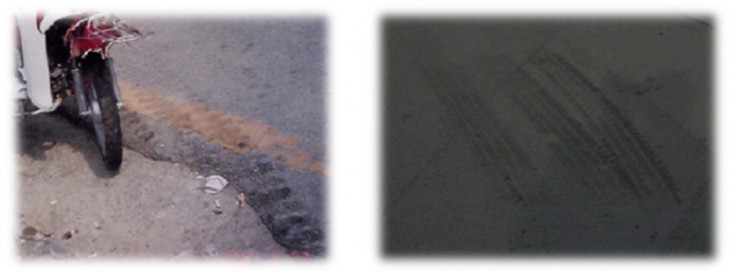

 타이어가 잠기지 않고 구르면서 옆으로 미끄러지거나 끌린형태로 나타나는 타이어자국으로 요마크(yaw mark), 가속타이어자국(acceleration scuff), 플랫타이어자국(flat tire mark) 등이 이에 속한다.
요마크(yaw mark) : 요마크는 바퀴가 구르면서 차체가 원심력의 영향에 의해 바깥쪽으로 미끄러질 때 타이어의 측면이 노면에 마찰되면서 발생되는 자국으로 운전자의 급핸들조작 또는 무리한 선회주행(고속주행) 등의 원인에 의해 생성된다. 따라서, 요마크는 보통 타이어자국이 곡선형으로 나타나며, 내부의 줄무늬 문양(사선형, 빗살무늬)에 따라 등속선회, 감속선회, 가속선회 등의 주행특성을 판단할 수 있다.
              【요마크】
가속타이어자국((acceleration scuff) : 자동차가 정지된 상태에서 급가속․급출발시 타이어가 노면에 대하여 슬립(slip)하면서 헛바퀴돌 때 나타나는 타이어자국으로 주로 교차로에서의 급출발, 자갈길․진흙탕길에서의 슬립주행시 생성된다. 이 타이어자국의 문양은 주로 시작부에서 진한 형태로 나타나다가 끌지점에서 다소 희미하게 사라진다.
   【가속타이어자국】                                                                【플랫타이어자국】
플랫타이어자국(flat tire mark) : 타이어의 공기압이 지나치게 낮거나 상대적으로 적재하중이 커 타이어가 변형되면서 나타나는 타이어자국으로 일반적으로 타이어의 가장자리부분에서 보다 진하게 나타나고 중앙부분은 다소 희미하게 나타난다. 이 흔적은 비교적 길게 어질 수 있기 때문에 자동차의 주행궤적을 아는데 유용하며 특히 충돌 전․후 타이어의 이상여부를 확인하는데도 중요한 자료로 활용된다.

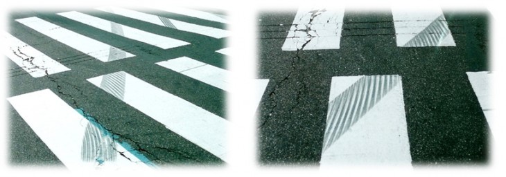

■ 프린트마크(print mark) : 타이어의 접지면 형상이 노면상에 그대로 구르면서 나타나는 자국으로 액체잔존물(오일, 냉각수 등)을 밟고 지나갈 때, 눈길 또는 진흙길을 밟고 지나갈 때 타이어의 tread 모양이 노상에 찍혀 나타나게 된다.

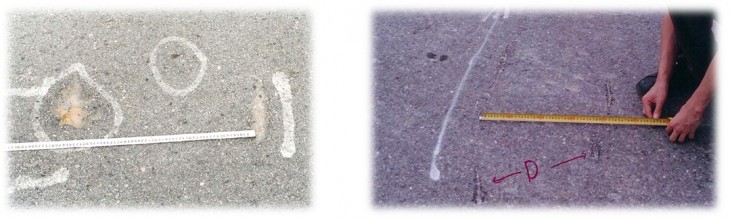

노면파인․긁힌흔적
사고현장에 나타나는 노면마찰흔적은 일반적으로 작은압력에 의해 스치면서 생성되는 긁힌자국(scratches)과 상대적으로 큰 압력에 의해 나타나는 파인자국(gouge)으로 구분할 수 있다.
【노면파인흔적】                                                              【노면파인․긁힌흔적】
긁힌자국(scratches) : 차체의 금속부위가 작은 압력으로 노면에 작용하면서 끌리거나 스쳐지나갈 때 생성되는 흔적으로 차량의 전도지점이나 충돌후 진행궤적을 확인하는데 좋은 자료가 된다.
파인흔적(gouge) : 파인자국은 비교적 강성이 크고 단단한 재질의 프레임(frame), 변속기하우징, 멤버(member), 타이어 휠(wheel) 등이 큰 압력으로 노면에 부딪칠 때 생성되며 주로 최대접촉시 또는 충돌직후 생성되는 경우가 많다. 파인흔적의 깊이, 궤적, 형상에 따라 chip, chop, groove 로 구분하기도 한다.
파손잔존물(debris)
자동차가 충돌하면 차량은 서로 맞물리면서 최대접촉(maximum engagement)하게 되고 이때 충격부위의 차량부품들이 파손되면서 충돌지점에 떨어지기도 하고, 차량의 충돌후 진행상황에 따라 흩어져 떨어지기도 한다. 따라서 파손잔존물은 한 곳에 집중적으로 낙하되어 떨어질 수 도 있고 광범위하게 흩어져 분포되기도 한다. 보통 파손된 잔존물은 상대적으로 운동량(무게×속도)이 큰 차량방향으로 튕겨나가 떨어지는 것이 일반적으로, 무게와 속도가 같고 동형(同形)의 자동차가 각도없이 정면충돌한 경우 파손물은 충돌지점부근에 집중적으로 떨어지게 된다. 또한 양차가 충돌후 분리되어 회전하면서 진행한 경우 파손물은 회전방향으로 흩어지기도 하기 때문에 파손물의 위치만으로 충돌지점을 특정하는 것은 용이하지 않다. 따라서 파손잔존물은 다른 물리적흔적(타이어자국, 노면마찰흔적 등)의 위치 및 궤적, 형상 등과 상호비교하여 해석하는 것이 효과적이다.
