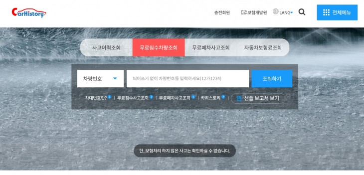

소비자가 가장 먼저 확인해야 할 것은 보험개발원에서 제공하는 무료 침수차량조회다. 보험개발원에서 제공하는 카히스토리(car-history) 정보에는 해당 중고차의 사고이력 뿐만 아니라 침수사고 여부를 간단히 확인할 수 있다. 물론 카히스토리 정보에는 자차보험에 가입되어 침수로 보험금을 지급한 경우에만 정보를 표시해 주기 때문에 조회가 안 되더라도 침수차량이 아니라고 단정해서는 아니된다. 기본적인 참고자료로 활용하면 유용하다.

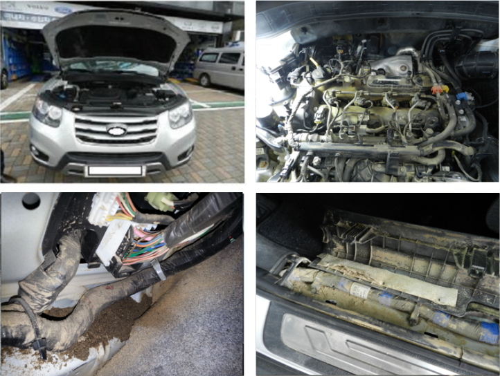

중고차의 외관을 관찰할 때에는 패널과 패널 사이의 틈새, 연료주입구 틈새, 차체의 가장자리에 끼워진 고무틀(웨더스트립), 몰딩의 틈새 등에 이물질이나 오염물이 없는지 꼼꼼히 확인한다. 침수차를 세차 하더라도 청소하기 어려운 틈새 부위에는 흙이나 이물질이 남아 있을 수 있다. 특히 차체의 가장자리에 끼워진 고무틀을 살짝 제켜 보았을 때 안쪽에 흙이나 토사가 심하게 끼어 있다면 침수를 의심해 볼 수 있다.
엔진룸 확인

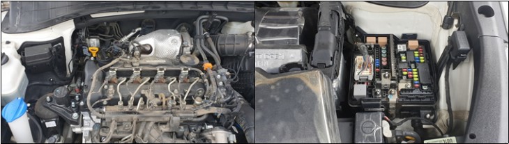

후드를 열고 엔진룸 내부의 틈새에 진흙이나 오염물이 끼어 있는지 확인한다. 엔진룸은 공간이 협소해 세차 하더라도 가장자리 틈새, 부품과 부품사이의 틈새, 에어크리너 통로에 오염물이 침전될 수 있다. 특히 엔진룸에 설치된 퓨즈박스 내부나 릴레이 단자 등에 낀 오염물은 청소가 어렵기 때문에 세심히 살펴볼 필요가 있다. 또한 침수차의 경우 퓨즈박스나 배터리, 릴레이 단자 등의 전장품은 교환하는 경우가 많으므로 전체적으로 엔진룸의 오염이 심하고, 퓨즈박스와 배터리를 신품으로 교체한 경우에는 침수 수리를 의심해 볼 수 있다.

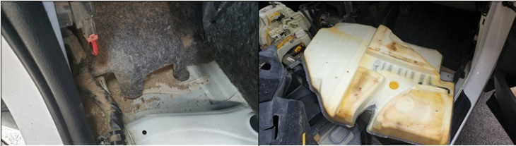

침수 판단을 위한 가장 정확한 감정 방법은 실내의 차체 바닥을 확인하는 것이다. 엔진룸이나 하체에 오염과 부식이 심하더라도 그것만으로 침수라고 단정하기는 어렵다. 엔진룸이나 하체는 외부로부터 물이나 오염물이 쉽게 침투할 수 있는 부위이기 때문이다. 실내에 흙이나 오염이 심하더라도 공사장에서 오랫동안 사용한 차량은 실내 오염이 심하다. 그것만으로 침수를 단정할 수는 없다. 차체의 실내 바닥은 침수에 의한 오염시 뚜렷한 흔적을 남긴다. 우선 진흙이나 토사가 유입되어 있고, 오염이 심하다. 차체 바닥을 덮고 있는 방음재가 젖어 있거나 습기가 심하고, 때때로 곰팡이가 생기기도 한다. 실무 감정에서는 오염물질에 대한 성분 분석을 진행하기도 한다. 다만, 실내 바닥을 확인하기 위해서는 일부 부품의 탈착이 필요하기 때문에 점검이 쉽지 않은 단점이 있다.

트렁크룸은 적재된 예비 타이어나 안전삼각대, 비상공구, 소화기 등을 제거하고 바닥면을 확인한다. 트렁크룸의 바닥에 물이 고여 있거나 오염물이 쌓여 있다면 침수를 의심할 수 있다. 트렁크룸을 감싸고 있는 커버나 트림의 안쪽에 오염물이 침전되어 있는지, 얼룩흔적이 있는지 확인한다.
