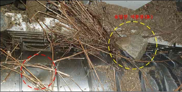

▶ 해당 사례의 YH1150 콤바인은 대두(콩) 작업용 농기계이며, 콩 추수 작업 중 이물질(돌)이 작물과 함께 유입되어 탈곡·선별부가 손상되었다는 것임
▶ 사고사진1. 사진 내 표기된 바와 같이 돌이 유입되어 스크류 로터, 탈곡통 커버, 프레임, 수망 등이 손상 되어있음

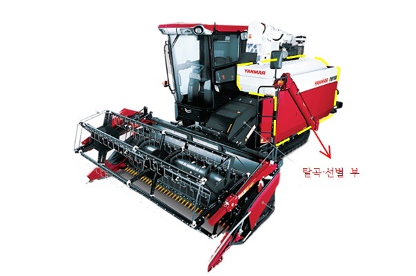

▶ 사고사진2. 주요 손상 부위는 작물 투입부가 아닌 탈곡부 중간지점으로 손상 부위의 특이점이 확인됨

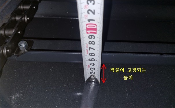

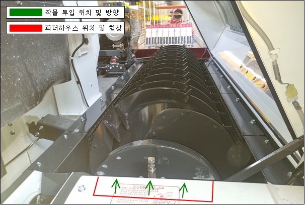

▶ 동일 모델(YH1150) 콤바인(1). 예취날에 의해 절단된 작물을 탈곡부로 이송하는 장치(피더하우스) 내 작물 고정 높이는 약 5cm로 확인되었음

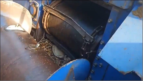

▶ 타사 모델(HC800) 콤바인(1). 이물질(돌) 투입 결과 피더하우스 내 Feeder Drum의 슬랫(Slat)에 의해 이송되지 못하고 끼임 현상이 발생함(작동 멈춤)

1) 동일 모델 실사 결과
 예취날에 의해 절단된 작물을 탈곡부로 이송시켜주는 피더하우스 내 작물 고정 높이는 5cm 정도로 파악되었음
2) 타사 모델 실사 결과
 작물이 투입되는 피더하우스 입구측에 이물질(돌)을 투입시킨 결과 작물 고정 공간에 끼임현상과 동시에 장비가 멈추는 현상이 발생하였음

 탈곡부 내 스크류 로터는 300RPM이상으로 작동되는 장치이며, 이물질(돌) 유입시 탈곡부 내 작물 투입구측에서의 손상이 예상되나, 해당 사고 콤바인의 경우 탈곡부 중간부에서만 손상이 확인됨
