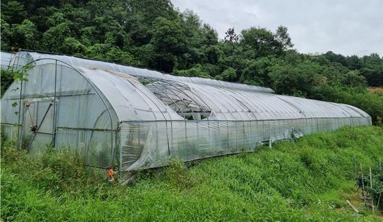

▣ 단동형 비닐하우스 피복재 손상 원인 및 분석
▶단동형 비닐하우스의 피복재가 대체로 노후되어 있으며 부분적으로 손상되어 있음

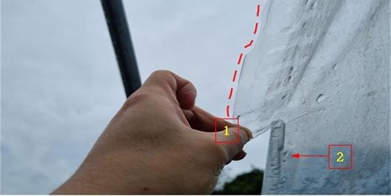

▶ 피복재 근접 확인 결과 강풍에 의해 손상된 형상이 아님
▶ 1번 - 점선과 같이 날카로운 도구에 의해 매끄럽게 절단되어 있음
▶ 2번 - 피복재가 날카로운 도구에 의해 절단 시 발생하는 마찰열에 의한 수축 또는 인장력의 불균형으로 발생되는 복원력에 의한 말림 현상이 관찰됨

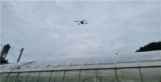

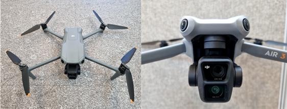

▶ 드론을 이용하여 근접 확인이 어려운 단동형 비닐하우스의 상부 촬영 및 손상 부위 관찰
▶ 본 감정에  활용한 상업용 드론

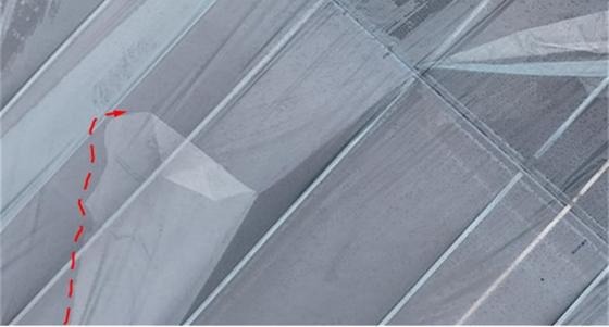

▶ 드론을 이용한 항공 촬영 결과 손상되어 펼쳐져 있는 피복재가 관찰됨
▶ 피복재가 화살표와 같이 물결 모양 혹은 곡선 형태의 절단면과 더불어 매끄러운 절단면이 확인됨
▶ 국소적인 범위에서의 이와 같은 손상 형상은 강풍에 의한 손상으로 볼 수 없음

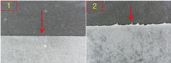

▣ 이 건 단동형 비닐하우스 피복재 샘플링 및 분석 결과
▶ 고의 파손 의심 피복재(1번)와 노후된 피복재(2번)를 샘플링하여 실체현미경으로 분석한 결과
▶ 1번 샘플(고의 파손 의심)
 : 날카로운 도구에 의해 절단되어 매끄러운 절단면이 관찰됨
▶ 2번 샘플(노후된 피복재)
 : 노후된 피복재(비닐)는 2번 사진과 같이 매끄럽지 않은 절단면이 관찰됨

1) 피복재 근접 확인 결과
 : 날카로운 도구에 의한 매끄러운 절단면, 말림 현상이 관찰됨
2) 피복재 항공 촬영 확인 결과
 : 날카로운 도구에 의한 매끄러운 절단면, 국소적인 범위 내에서 곡선 형태의 손상이 관찰됨
3) 실체현미경 분석 결과
  : 고의 파손 의심 구간의 피복재는 날카로운 도구에 의해 절단되어 매끄러운 절단면이 확인됨
