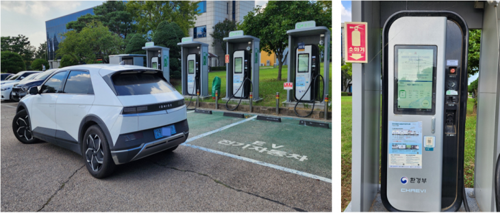

마침, 0% 완전방전까지 차량을 운행하여 충전시점이 되었으므로 충전을 시작해 본다.
그림 2.  완전방전(0%)되어 정지된 차량과 급속충전기

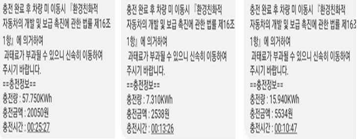

급속 충전기를 연결하여 3회에 걸쳐 충전을 실시하였다.
충전 과정에 충전기에서 차량에 공급한 충전 전력량은 그림 2에서 확인할 수 있다.
또한 충전기에서 제공하는 정보에 따르면, 3회의 충전을 통해 배터리에 충전된 전체 충전량은 81kWh이며, 이에 따른 결제 금액은 28,122원이다. 그림 2는 충전 후 충전요금 결제 문자 내용이다.
그림 2.  급속 충전 후 SOC 변화량과 충전요금(3회)

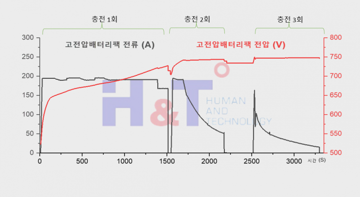

 그림 3은 급속 충전을 3회 하는 동안 고전압 배터리팩 전류와 전압을 시계열로 표시한 데이터이다. 1회 충전 시에는 200A가량의 전류가 공급되었으며, 2회 및 3회 충전 시에는 배터리의 충전량이 높아짐에 따라 고전압 배터리팩 전류는 낮아진다.
그리고 고전압 배터리팩 전압은 충전 초기에는 500V에서 급속하게 상승하였으며, 배터리 충전량이 높아짐에 따라 서서히 상승하여 충전 종료 시 750V가 된다.
그림 3.  급속충전 시 고전압 배터리팩 전류와 전압 변화량

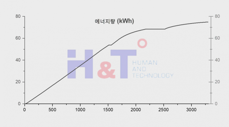

충전 과정에 측정된 고전압 배터리 전압과 고전압 배터리 전류를 사용하여 계산하면 배터리에 충전된 에너지양은 74.9kWh이다. 그리고 시간에 따른 누적 충전량을 시계열로 표시하면 그림 4와 같이 나타난다.
고전압 배터리 에너지양 (kWh)
      = Σ(고전압 배터리 전압 × 고전압 배터리 전류/ 3600s / 1000)
그림 4.  충전시간에 따른 에너지양 적산값
정리해보면, 테스트 차량의 3회에 걸친 충전 과정에서 충전기 정보에 따른 충전 공급량은 81kWh이고, 실제 고전압 배터리에 충전된 에너지양은 74.9kWh로 나타났다. 충전하는 과정에 충전기에서 공급된 에너지가 고전압 배터리 입구까지 도달하는 동안 6.1kWh가량의 에너지 손실이 발생하였다.
