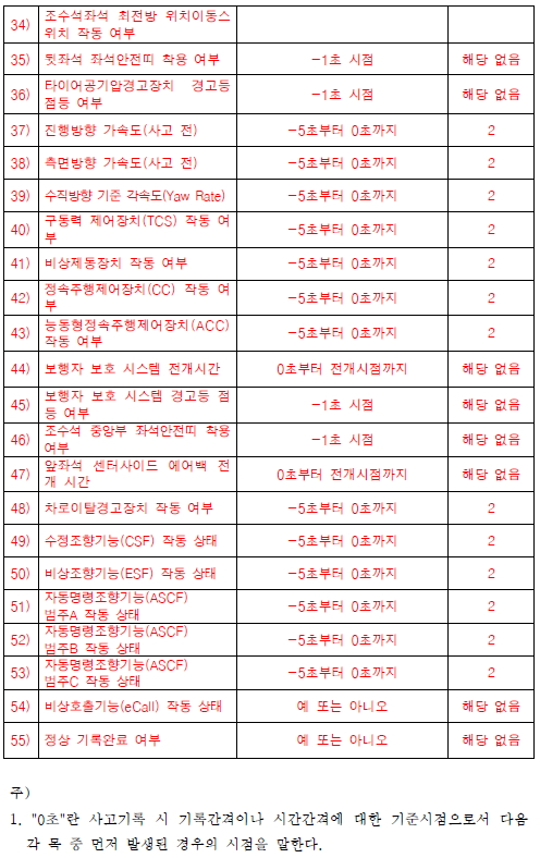

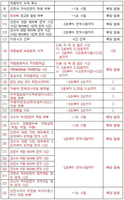

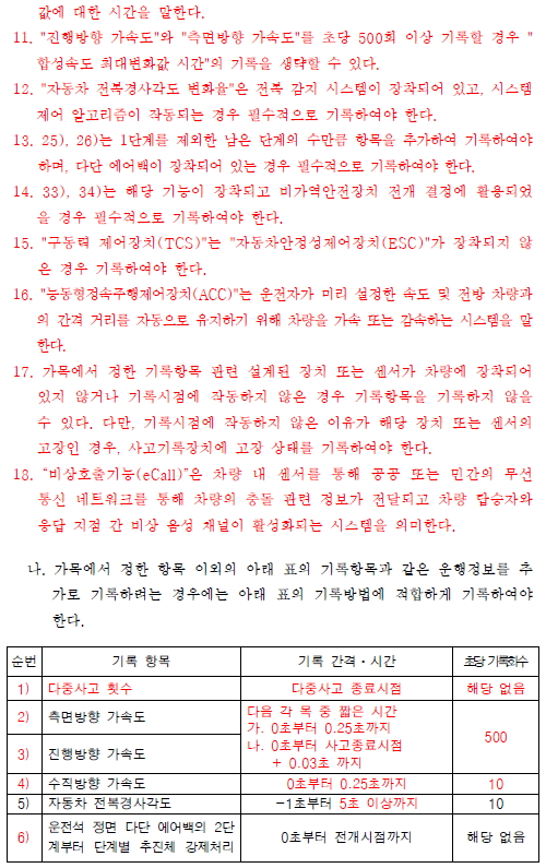

 최근 자동차관리법에 규정된 사고기록장치(EDR : Evet Data Recorder)의 기록조건과 장착기준이 개정되어 입법 예고되었습니다. 주요 개정 내용은 보행자나 자전거 탑승자 등의 상해를 완화하도록 설계된 안전장치가 작동되는 경우에도 EDR이 기록되도록 개선하였고, 사고기록장치의 기록항목도 기존 필수 15개, 선택 30개 항목에서 필수 55, 선택 12개 항목으로  확대되었습니다.

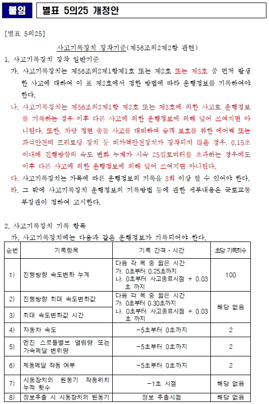

□ 자동차 안전기준-사고기록장치의 장착기준 등

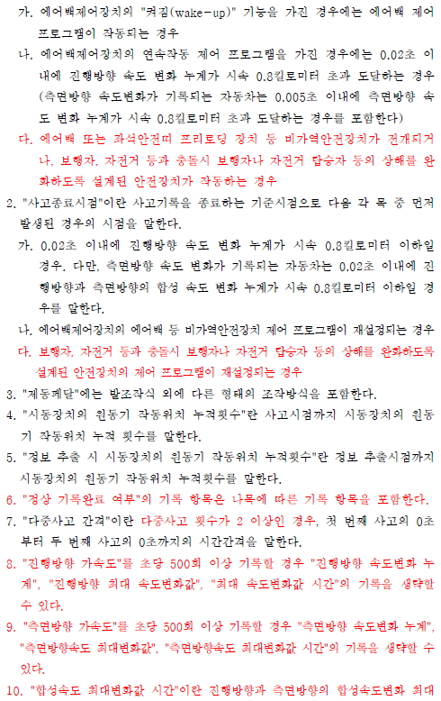

제56조의2(사고기록장치) ① 법 제2조제10호에서 "자동차의 충돌 등 국토교통부령으로 정하는 사고"란 다음 각 호의 어느 하나에 해당하는 상황이 발생한 경우를 말한다.
1. 0.15초 이내에 진행방향의 속도 변화 누계가 시속 8킬로미터 이상에 도달하는 경우(측면방향의 속도 변화가 기록되는 자동차의 경우에는 측면방향 속도 변화 누계가 0.15초 이내에 시속 8킬로미터 이상에 도달하는 경우를 포함한다)
2. 에어백 또는 좌석안전띠 프리로딩 장치 등 비가역안전장치가 전개되는 경우
3. 보행자, 자전거 등과 충돌시 보행자나 자전거 탑승자 등의 상해를 완화하도록 설계된 안전장치가 작동되는 경우

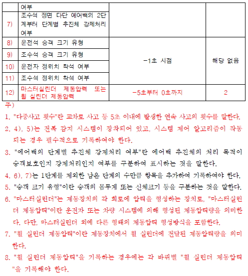

② 「자동차관리법」 제29조의3제1항에 따라 승용자동차와 차량 총중량 3.85톤 이하의 승합자동차·화물자동차에 사고기록장치를 장착할 경우에는 별표 5의25에 따른 사고기록장치 장착기준에 적합하게 장착하여야 한다.
