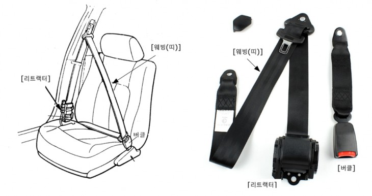

차량이 상대 차량 또는 장애물과 정면충돌하면 차체가 파손되면서 급격히 감속된다이때 차량에 탑승한 운전자와 승객은 관성에 의해 전방으로 튕겨나가게 되는데운전자는 핸들이나 계기패널에 가슴이나 머리를 부딪치고조수석 탑승자는 전방 대시보드 또는 앞유리를 충격하면서 상처를 입게 된다안전벨트(seat belt)는 충돌시 탑승자가 전방으로 튕겨나가 핸들계기패널앞유리 등과 2차 충돌하는 것을 방지하기 위한 승객구속 안전장치다안전벨트는 크게 탑승자를 감싸주는 웨빙(webbing, 벨트), 벨트를 고정시켜주는 버클(buckle), 벨트의 수납 및 잠금(구속)장치인 리트렉터(retractor)로 구성되어 있다최근에는 리트렉터의 구속기능 이외에 충돌초기 탑승자의 신체를 시트에 정확히 밀착시킬 수 있도록 도와주는 프리텐셔너(pre tensioner), 벨트가 탑승자의 가슴에 과도한 힘이 가해지는 것을 제한하는 로드리미트(load limiter) 등이 추가되고 있다.
자동차의 3점식 안전벨트 구성

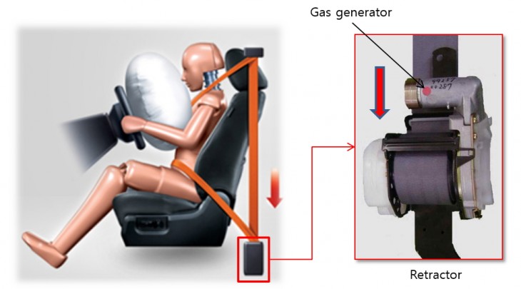

안전벨트 프리텐셔너의 구조 및 작동원리

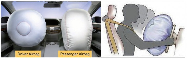

에어백은 충돌시 쿠션(공기주머니)을 순간적으로 부풀려 운전자 및 탑승자의 머리가슴 등의 신체가 차량의 핸들계기패널전면 및 측면 유리차체의 구조물과 직접 부딪치는 것을 방지하기 위한 탑승자 보호 안전장치다에어백은 탑승자가 안전벨트를 착용한 상태에서 최대 효과를 발휘하기 때문에 안전벨트의 보조장치(SRS ; Supplement Restraint System)로 기능하고 있다.
정면충돌 에어백

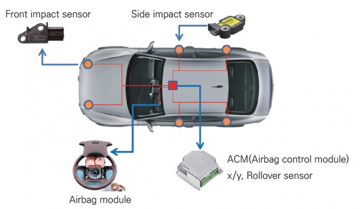

에어백 시스템은 크게 충격을 감지하는 센서(sensor), 가스발생장치(inflater)와 팽창 쿠션으로 구성된 에어백 모듈(module), 에어백 시스템을 제어하는 컨트롤 유닛(ACU or ACM)으로 구성되어 있다.
에어백시스템 구조
참조이미지윤대권외자동차 사고기록장치 이론 및 실무(2017), 골든벨
충격센서는 충돌을 감지하고 충격의 부하 수준을 평가하는 기능을 한다충격센서에 의해 측정된 충격량은 에어백제어모듈(ACM)에 전달되어 에어백의 전개 여부를 결정하는 기초 데이터로 활용된다가스발생기는 에어백 모듈 내부 용기에 담겨져 있는 고체연료를 연소시켜 질소가스를 발생시키고이 질소가스를 쿠션(공기주머니, air bag)으로 공급하는 역할을 한다핸들과 계기패널 등에 내장된 쿠션은 충돌 시 순간적으로 팽창되어 부풀어 올라 탑승자의 머리 및 가슴부위가 핸들이나 대시판넬 등에 직접 부딪치는 것을 방지하는 역할을 한다에어백제어모듈(ACM)은 각종 센서로부터 입력된 충돌정보를 분석하여 에어백의 작동 여부를 결정하고시스템 고장시 경고등을 점등시킨다. ACM의 내부에는 충돌감지 프로그램 (Algorithm)이 내장되어 있고여러 개의 에어백과 안전벨트 프리텐셔너를 작동시킬 수 있는 점화회로가 연결되어 있다.

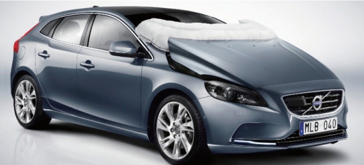

에어백은 보호 목적과 적용위치에 따라 다양한 크기와 형상으로 장착되고 있다보호 목적에 따라 전방충돌 에어백측면충돌 에어백전복 에어백보행자보호 에어백 등이 있고쿠션이 장착되는 위치에 따라 운전석 에어백조수석 에어백측면 에어백커튼 에어백무릎 에어백 등으로 구분되고 있다최근에는 탑승자들이 2차적으로 충돌하는 것을 막아주는 승객간 에어백(far-side airbag)이 개발되어 적용되고 있으며에어백의 장착이 자동차의 실내뿐만 아니라 실외로 확장되어 기술적인 발전을 거듭하고 있다.
볼보자동차에 장착된 보행자보호 에어백
앞서 언급한 바와 같이 에어백은 안전벨트의 보조장치로 기능하기 때문에 반드시 안전벨트를 올바르게 착용한 상태에서 최적의 승객보호 효과를 기대할 수 있다충돌시 안전벨트를 매지 않으면탑승자는 충격관성에 의해 전방 또는 측면으로 급가속되어 에어백이 미처 작동하기 이전에 내부 구조물과 충돌하거나 에어백 쿠션의 보호범위를 벗어나 내부 구조물과 충돌할 수 있다더욱이 충돌에 의해 차체가 스핀(spin) 되면 전방 에어백의 경우 본래의 효과를 기대하기 어렵게 된다.
또한 에어백의 충격 흡수 효과는 쿠션이 충분히 팽창된 상태에서 전방으로 쏠린 탑승자를 감쌀 때 제 기능을 발휘하게 되는데탑승자가 과도하게 전방으로 쏠린 상태에서 에어백이 터지면 오히려 쿠션이 팽창하면서 탑승자의 머리 부분에 상해를 발생시킬 수 있다.

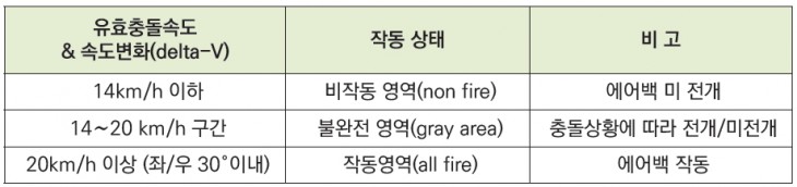

한편일반적으로 에어백은 안전벨트만으로 탑승자를 효과적으로 보호할 수 없는 충격조건에서 전개되도록 설계되고 있다이것은 안전벨트만으로 탑승자를 충분히 보호할 수 있는 조건에서 에어백이 터지면 오히려 에어백의 팽창력에 의해 탑승자가 상해를 입을 수 있고 또한 과도한 수리비가 소요되기 때문이다에어백의 작동조건은 차종과 모델에 따라 다소 상이하나 정면충돌 에어백의 경우 대체적으로 정면에서 좌우 30도 이내의 각도로유효충돌속도(delta-V)가 약 20-30km/h이상일 때 작동한다.
정면충돌 에어백의 일반적인 작동 조건
여기서 유효충돌속도란 자동차의 충돌 시 속도를 의미하는 것이 아니라 충격부하의 크기를 추정할 수 있는 속도변화(delta_V)를 의미한다예를 들어 100km/h로 단단한 고정벽에 충돌한 후 0km/h가 되었다면 이때 유효충돌속도는 100km/h가 되지만 100km/h로 단단한 고정벽에 스치면서 충돌하고충돌후의 속도가 85km/h로 감속되었다면 이때 유효충돌속도는 15km/h가 된다즉 충돌속도가 고속이라도 반드시 에어백이 작동되는 것은 아니다안전벨트만으로 승객보호가 가능한 유효충돌속도 범위에서는 에어백이 작동하지 않는다또한 좌우 30도 범위를 벗어난 경사 또는 측면충돌후방 추돌전복사고에서는 전방 에어백이 작동하지 않는다전신주와 나무와 같은 기둥(pole)충돌대형차 밑으로 끼어 들어간 충돌(under ride)에서는 충격의 감도(感度)에 따라 에어백이 작동할 수도 있고 작동하지 않을 수도 있다. 다만, 이러한  안전벨트와 에어백에 대한 승객보호 효과는 운전자가 안전운전을 실천할 때 보다 효과적으로 탑승자를 보호할 수 있다는 것을 잊지 말자.
