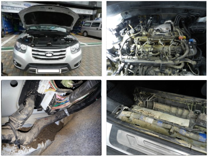

최근 들어 국지적인 폭우와 태풍 등 강도 높은 이상기후 현상으로 인해 자동차가 침수되는 피해도 급증하고 있다. 2011년 여름에는 시간당 100mm가 넘는 기록적인 강우로 2만여대의 자동차가 침수 피해를 입었고, 올해에도 볼라벤, 덴빈, 산바 등 강력한 태풍이 잇달아 우리나라를 지나가면서 1만대가 넘는 자동차가 침수된 것으로 집계되고 있다. 이와 같은 침수차량의 증가는 중고차 시장에서 문제를 일으키고 있다. 한국소비자원의 조사에 의하면 침수차량 관련 중고차 구입 피해사례도 최근 급격히 늘어나고 있다고 발표한 바 있다. 필자가 수행한 최근의 감정에서도 침수차량에 대한 잦은 고장이 구매자와 매매업체간의 분쟁으로 이어지기도 했다. 이러한 피해와 문제점을 토대로 본고에서는 침수차량의 일반적인 수리방법과 한계, 침수차량 거래의 개선방향에 대해 생각해 보기로 한다.

침수차량에 대한 고장 원인과 수리(정비)는 매우 다양하고 복잡해, 고장진단이나 수리방법 등에 대한 상세한 기준이 마련되어 있지 않은 실정이다. 일반적으로 침수차량의 피해 정도나 수리범위는 차량의 침수 정도(침수높이), 차량의 내부 유입 여부, 물의 종류(바닷물, 빗물), 물의 오염도, 차량이 잠긴 시간, 침수 후 수리하기까지의 경과시간, 침수 당시의 엔진가동여부 등의 여러 조건에 의해 달라질 수 있다. 외국의 실험결과에 의하면 침수 후 바로 다음날 수 수리할 경우 일주일 후 수리할 때보다 복원가능성이 30% 더 높은 것으로 조사되었다.
침수의 영향과 수리범위는 기본적으로 차량이 물에 잠긴 정도에 따라 달라지겠지만 차량의 엔진, 변속기, 동력전달계, 바퀴, 조향장치, 브레이크, 현가장치, 에어백, 배기장치, 안전벨트, 시트 및 내장재, 차체(body), 각종 전장품 등 차량에  부착된 거의 모든 장치와 부품에 심각한 고장과 문제를 발생시킬 수 있다.
침수차량에 대한 수리방법은 침수된 장치나 부품에 대한 탈착, 분해, 세척, 건조, 정비, 조정, 교환, 조립, 성능 및 기능점검 등으로 구성할 수 있으며, 일반적인 수리 순서를 나열하면 다음과 같이 요약할 수 있다.

한편, 차량의 침수가 심하지 않은 경우에는(일부 바퀴 또는 하체부의 잠김 등) 일부 부품의 세척이나 교환 등 일반적인 복원수리와 큰 차이가 없다고 볼 수 있으나 엔진룸이나 차실내가 완전히 잠기는 등 침수의 정도가 심한 경우에는 수리의 범위가 광범위하고 복잡할 뿐만 아니라 수리 기간도 상당히 소요되는 특징이 있다. 따라서 침수가 많이 된 경우에는 거의 모든 장치와 부품에 대한 탈착, 분해, 세척, 건조, 수리, 교환, 점검, 성능 및 기능 확인이 필요하므로, 상대적으로 높은 수리비용이 발생할 수밖에 없으며, 그 수리비용이 차량의 출고가격이나 거래가격을 초과하는 경우도 많이 발생하게 된다.
그러나 침수차량에 대한 광범위한 수리가 이루어졌다 하더라도 추후 고장이나 이상이 발생하지 않으리란 보장은 없다. 수리된 장치나 부품에 대한 부식, 간섭, 쇼트, 누전, 기능저하의 현상이 지속적 또는 간헐적으로 나타날 수 있다. 특히 자동차의 전기장치나 전자장치의 경우에는 충분한 세척과 건조, 부식방지를 해도 추후 산화 현상 등으로 인해 이상이 발생할 수 있다. 현재 자동차를 구성하는 거의 모든 장치가 전기, 전자 장치와 연동되어 있다는 점을 감안하면 추후 차량의 각 기능에 문제를 일으킬 수 있다는 것이다. 이와 같이 침수차량에 대한 복원수리에는 한계가 있다.
