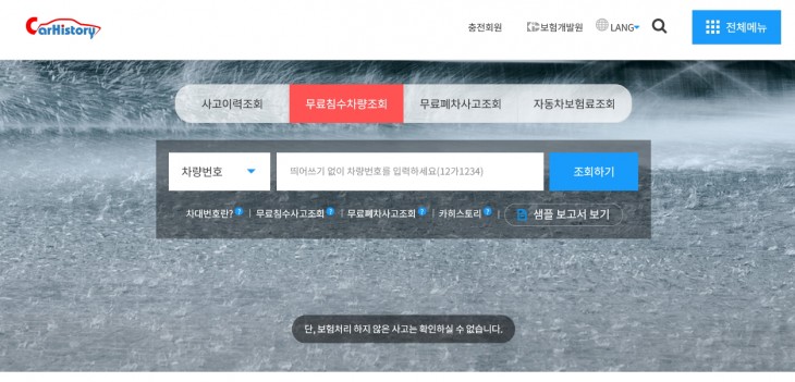

침수사고조회
소비자가 가장 먼저 확인해야 할 것은 보험개발원에서 제공하는 무료 침수차량조회다. 보험개발원에서 제공하는 카히스토리(car-history) 정보에는 해당 중고차의 사고이력 뿐만 아니라 침수사고 여부를 간단히 확인할 수 있다. 물론 카히스토리 정보에는 자차보험에 가입되어 침수로 보험금을 지급한 경우에만 정보를 표시해 주기 때문에 조회가 안 되더라도 침수차량이 아니라고 단정해서는 아니된다. 기본적인 참고자료로 활용하면 유용하다.

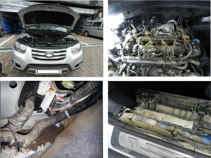

차체의 외관 확인
중고차의 외관을 관찰할 때에는 패널과 패널 사이의 틈새, 연료주입구 틈새, 차체의 가장자리에 끼워진 고무틀(웨더스트립), 몰딩의 틈새 등에 이물질이나 오염물이 없는지 꼼꼼히 확인한다. 침수차를 세차 하더라도 청소하기 어려운 틈새 부위에는 흙이나 이물질이 남아 있을 수 있다. 특히 차체의 가장자리에 끼워진 고무틀을 살짝 제켜 보았을 때 안쪽에 흙이나 토사가 심하게 끼어 있다면 침수를 의심해 볼 수 있다.

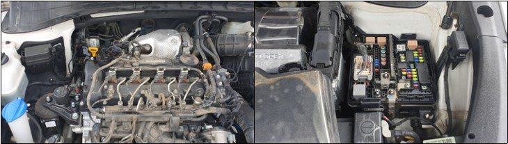

엔진룸 확인
후드를 열고 엔진룸 내부의 틈새에 진흙이나 오염물이 끼어 있는지 확인한다. 엔진룸은 공간이 협소해 세차 하더라도 가장자리 틈새, 부품과 부품사이의 틈새, 에어크리너 통로에 오염물이 침전될 수 있다. 특히 엔진룸에 설치된 퓨즈박스 내부나 릴레이 단자 등에 낀 오염물은 청소가 어렵기 때문에 세심히 살펴볼 필요가 있다. 또한 침수차의 경우 퓨즈박스나 배터리, 릴레이 단자 등의 전장품은 교환하는 경우가 많으므로 전체적으로 엔진룸의 오염이 심하고, 퓨즈박스와 배터리를 신품으로 교체한 경우에는 침수 수리를 의심해 볼 수 있다.
차량 실내 확인
 침수가 광범위하게 이루어진 차량은 실내에 습기가 많고, 심하면 퀴퀴한 곰팡이 냄새가 난다. 차문을 열었을 때 실내에서 악취가 풍기면 의심의 눈초리로 관찰해야 한다. 침수 후 몇 달이 지나 어느 정도 건조가 되었더라도 내장재에 스며든 악취는 잘 사라지지 않는다. 특히 실내 바닥으로 스며든 물기는 마르는데 상당한 시간이 소요된다. 시동을 걸고 히터를 틀어 공기를 순환시키면 좀 더 쉽게 냄새나 악취를 느낄 수 있다.
 오염된 물이 차 실내로 유입되면 바닥, 시트, 계기패널, 내장재, 콘솔박스, 안전벨트, 시거라이터 등의 틈새로 스며든다. 실내의 모든 부품을 탈착하여 건조시키고 교환한다면 침수여부를 구별하기 쉽지 않지만 현실은 그렇게 수리하지 않는다. 매도자 입장에서는 적은 비용으로 대충 보이는 곳만 세척하는 경우가 대부분이다. 때문에 손전등을 이용하여 시트(좌석) 하단, 계기패널 하단, 안전벨트 하단 수납부(안전띠를 끝까지 당겨 확인), 내장재 하단을 자세히 관찰하면 오염이나 얼룩흔적을 발견할 수 있다. 또한 시트, 안전벨트, 시거라이터 등이 신품으로 교환된 경우에는 반드시 차체 바닥을 확인해 볼 필요가 있다.

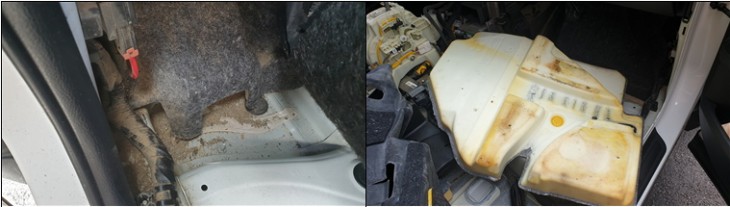

차량 실내 바닥 확인
침수 판단을 위한 가장 정확한 감정 방법은 실내의 차체 바닥을 확인하는 것이다. 엔진룸이나 하체에 오염과 부식이 심하더라도 그것만으로 침수라고 단정하기는 어렵다. 엔진룸이나 하체는 외부로부터 물이나 오염물이 쉽게 침투할 수 있는 부위이기 때문이다. 실내에 흙이나 오염이 심하더라도 공사장에서 오랫동안 사용한 차량은 실내 오염이 심하다. 그것만으로 침수를 단정할 수는 없다. 차체의 실내 바닥은 침수에 의한 오염시 뚜렷한 흔적을 남긴다. 우선 진흙이나 토사가 유입되어 있고, 오염이 심하다. 차체 바닥을 덮고 있는 방음재가 젖어 있거나 습기가 심하고, 때때로 곰팡이가 생기기도 한다. 실무 감정에서는 오염물질에 대한 성분 분석을 진행하기도 한다. 다만, 실내 바닥을 확인하기 위해서는 일부 부품의 탈착이 필요하기 때문에 점검이 쉽지 않은 단점이 있다.
차량 트렁크룸 확인
트렁크룸은 적재된 예비 타이어나 안전삼각대, 비상공구, 소화기 등을 제거하고 바닥면을 확인한다. 트렁크룸의 바닥에 물이 고여 있거나 오염물이 쌓여 있다면 침수를 의심할 수 있다. 트렁크룸을 감싸고 있는 커버나 트림의 안쪽에 오염물이 침전되어 있는지, 얼룩흔적이 있는지 확인한다.
