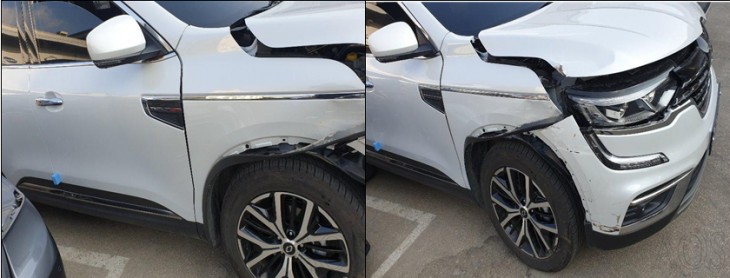

자동차가 고장 나거나 사고로 파손된 경우에는 수리를 하게 된다. 정비공장에서는 입고된 자동차의 고장 상태나 파손 상태를 진단하고, 그 진단 내용에 따라 수리방법을 결정하게 된다. 수리방법에 따라 필요한 부품을 교환하기도 하고, 부품을 교체하지 않고 판금이나 교정하여 복원수리를 진행하기도 한다. 차체가 손상된 경우에는 보수도장을 진행하기도 한다. 그런데. 이러한 여러 유형의 수리비는 권장소비자 가격이 존재하지 않는다. 실제로 수리비는 차종, 정비공장, 작업시간, 사용되는 부품, 작업자의 공임율, 수리기법 등의 여러 변수에 따라 큰 편차가 발생할 수 있다. 소비자는 다른 곳과 비교해 보니 바가지를 썼다고 주장하고, 수리업체는 정당한 수리비를 청구했다고 주장한다. 사고수리의 경우 가해자는 스치듯이 살짝 부딪쳤으니 그 부분만 살짝 수리해 주겠다고 주장하고, 피해자는 충격이 심해 부품을 교체해야 한다고 주장한다. 적정한 수리비를 평가하는 것은 쉽지 않지만 자동차의 상태와 수리특성, 수리견적 내용을 심층 분석하면 일반적인 수리방법에 의해 소요되는 필요 타당한 비용을 산정할 수 있다.

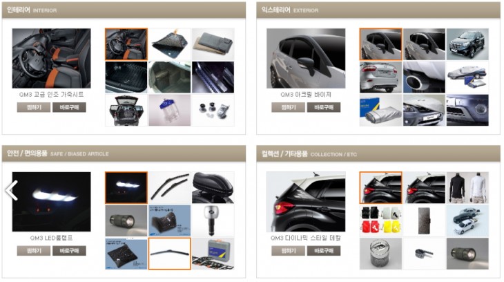

○ 순정부품 : 자동차 제작사에서 공급하는 부품을 말한다. 각 제조사 마다 차종별 부품 리스트가 있고, 부품번호와 명칭, 가격이 공시되어 있다. 순정부품은 제작사의 부품대리점에서 공급하며 위조방지를 위한 상표와 검사필증(홀로그램)이 부착된다. 이 부품은 제작사에서 품질을 보증하며, 비용이 상대적으로 높다.

일반적으로 부품의 교환 수리는 교체하지 않고 수리하는 경우보다 높은 비용이 소요된다. 따라서 부품의 교환 여부는 사고수리에서 가해자와 피해자 사이에 잦은 분쟁의 대상이 되기도 한다. 부품의 교환 여부는 보통 수리의 기술성, 안전성, 경제성을 기준하여 판단한다. 예를 들어, 기술적으로 원상회복이 불가능한 경우에는 부품을 교환하여 수리해야 한다. 교정이나 판금 수리를 하였을 때 안전성에 지장을 주거나 교정수리의 난이도로 인해 경제성이 없는 경우에는 부품 교환을 인정한다. 보험수리의 경우에는 무분별한 외장부품(범퍼 등)의 교체를 개선하기 위해 경미손상의 기준을 마련하여 부품 교체 없이 복원수리를 원칙으로 수리비를 지급하기도 한다.
[부품대리점 온라인 홈페이지 예시]

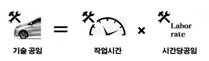

기술비용은 작업자의 시간당공임(공임율)과 작업시간을 적산하여 산출한 공임을 말한다. 기술비용은 탈착·교환공임, 판금수정공임, 도장공임 등이 있다. 탈착·교환공임은 부품을 탈착하고 교환하는데 소요되는 작업비용이고, 판금수정공임은 차체 또는 골격부품을 판금수정 작업하는데 소요되는 작업비용이다. 도장공임은 도장작업에 소요되는 비용을 말한다.
기술비용을 산정하는 2가지 요소인 공임율(시간당공임)과 작업시간은 소비자와 수리업체, 정비공장과 보험회사 사이에 잦은 분쟁의 대상이 되고 있다. 공임율은 정비공장의 매출과 경비, 이익을 고려하여 산정되는 경제적 요소인데, 아직까지 합리적인 적용기준이 마련되어 있지 않는 상황이다. 실제 제조사의 서비스센터는 일반 정비공장보다 높은 공임율이 적용되고 있다. 보험수리의 경우에는 정부에서 공표한 공임율을 참조하여 보험사와 정비공장이 협약하여 적용하기도 하나 때로는 분쟁으로 이어지기도 한다.
기술비용 산정의 또 다른 요소인 작업시간도 분쟁의 소지가 다분하다. 작업시간은 작업자의 기능이나 숙련도, 공장설비, 차량, 부품 상태를 표준화시켜 적용해야 하는데, 수리의 난이도와 수리기법에 따라 달라지는 적절한 작업시간을 파악하기란 쉽지 않기 때문이다. 프레임이나 골격이 손상된 차량을 교정 수리할 때 어떤 작업자는 2시간이 걸리고, 어떤 작업자는 10시간이 걸릴 수 있다. 그것이 적절한 작업시간인지 여부는 개별 차량의 손상 상태나 수리 작업의 특성을 이해해야만 한다.
