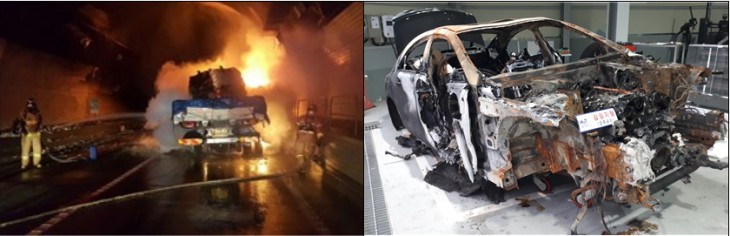

 최근에 차량화재 분쟁이 점차적으로 증가하고 있다. 화재 원인을 두고 소비자와 제작사, 정비업체, 튜닝업체, 용품업체와의 분쟁 등이 대표적이다. 그 분쟁의 중간에 화재손해를 보험처리 한 경우에는 구상권을 가진 보험회사까지 끼어 화재의 발생 원인과 과실에 대하여 치열한 법정 공방을 벌이기도 한다.
화재의 원인에 대하여 초동 조사 과정에서 정확한 감정과 판단이 이루어진다면 애초에 발생 가능한 분쟁을 모두 예방할 수 있으나 현실은 그렇지 못한 경우가 종종 발생하게 된다. 차량이 완전히 전소되어 화재의 특이점을 발견하기 어려운 경우에는 미상의 원인으로 결론 짓는 경우가 대부분이다. 일부 감정사례에서는 초동 조사자가 차량의 구조적 특성을 이해하지 못하고 엉뚱한 지점을 화재의 발화부위로 잘못 추정하기도 한다. 차량화재가 차량의 구조적 결함으로 발생된 것인지 운전자의 과실 또는 다른 요인으로 발생했는지 여부를 정확히 판단하는 것은 매우 중요한 과제다. 화재 손실의 책임 분담을 떠나 자동차 및 소비자의 안전과 직결되는 문제이기 때문이다.

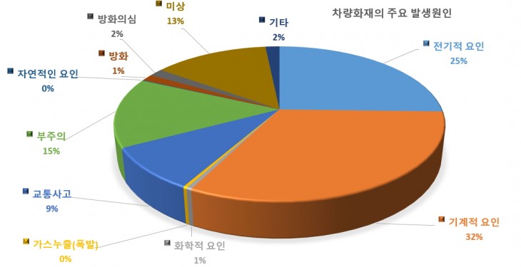

 국내 소방청의 통계자료에 의하면, 2019년 한해 전체 화재발생 건수는 40.103건이고, 차량화재는 4,710건이 발생하였다. 차량화재는 전체 화재의 11.7%를 차지하고 있으며, 이는 건축물 및 시설물 관련 화재를 제외하면 가장 큰 비중을 차지하는 주요 유형이다. 차량화재의 발생 부위는 약 50% 정도가 엔진룸에서 발생하고 있으며, 그 외 적재함, 바퀴, 앞좌석 순으로 발생한 것으로 조사되고 있다. 차량화재의 주요 발화원인은 기계적 요인이 32%, 전기적 요인이 25%를 차지하고 있으며, 그 외 부주의 요인, 교통사고 요인 순으로 나타나고 있다.

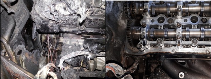

  엔진의 냉각수와 윤활유가 부족하거나 각종 제어장치가 정상 작동하지 않으면 엔진이 과열될 수 있다. 특히 엔진 내부의 윤활기능이 막히거나 손상되면 피스톤이나 커넥팅로드, 실린더와 같은 운동 접촉부분에 마찰열이 증가되면서 구조재가 파괴되고, 이로 인해 연소열과 불꽃이 외부로 노출되면서 화재로 이어질 수 있다. 또한 과열된 엔진의 고온부와 주위의 배선 또는 가연물이 접촉되면서 착화될 수 있다. 때때로 엔진이 작동 한계를 넘어 과회전·과부하(over run)된 경우에도 엔진 내부의 구조물이 파손되면서 화재로 이어지기도 한다.
[엔진의 기계적 파손에 의해 발생된 차량화재 감정사례]

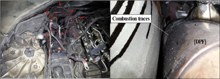

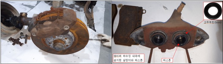

  차량의 배기장치는 엔진에서 연소된 배출가스가 빠져나가는 통로로, 엔진유형에 따라 약간 차이가 있으나 대체로 배기다기관, 매연저감장치, 촉매기, 소음기, 배기 파이프 등으로 구성되어 있다. 배기장치는 배출가스의 온도가 상대적으로 높아 이 부위에 오일이나 가연물이 접촉되면 화재로 이어지기 쉽다. 특히 디젤기관에서 매연저감장치로 사용되고 있는 DPF(Diesel Particulate Filter)의 경우에는 입자상의 매연물질을 포집하여 강제 연소시키는 재생과정이 이루어지기 때문에 500∼600℃ 이상의 높은 온도를 생성시킨다. 브레이크의 디스크와 패드가 기계적으로 압착되어 있거나 장시간 연속적으로 작동되면 마찰열이 축적되면서 고온 과열되고, 그로 인해 브레이크 유압라인이 파열되면서 화재로 이어질 수 있다.
[배기장치에서 발화된 차량화재 감정사례]
[앞바퀴 브레이크에서 발화된 차량화재 감정사례]

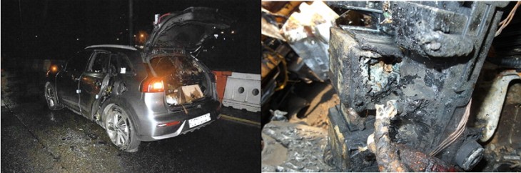

[차량의 전기적 요인(고전압 릴레이)에 의해 발화된 차량화재 감정사례]
