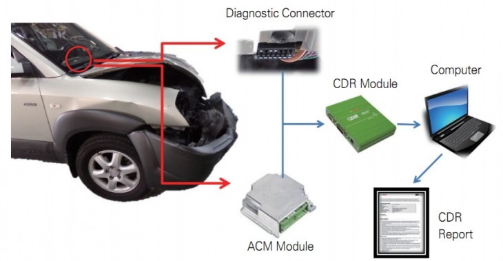

 [ 자동차의 EDR 추출과정 ]
EDR의 기록 및 저장
차량의 EDR 데이터는 주로 에어백제어모듈(ACM)에 내장된 메모리 장치에 기록 및 저장됩니다. 또한 차량의 기능 및 특성에 따라 엔진제어모듈(PCM2), 전복제어모듈(RCM), 보행자보호제어모듈(PPM) 등에 기록 및 저장되기도 합니다. 차량에 장착된 각종 센서로부터 측정된 데이터는 EDR 시스템의 메모리장치에 보통 5초 동안의 데이터가 계속적으로 업데이트되면서 임시 저장됩니다.
이후 EDR에서 프로그램된 일정 조건의 이벤트가 발생하면 충돌 전 5초 또는 충돌 후 0.2∼0.3초 동안의 데이터를 EDR 시스템의 저장 공간에 기록하게 됩니다. EDR 데이터는 이벤트의 조건에 따라 기능이 따른 메모리 시스템에 각각 저장되는데 에어백이 전개되지 않은 경미한 사고의 데이터는 덮어쓰기가 가능한 휘발성 메모리(Volatile Memory : RAM)에 저장되고, 에어백이 전개된 사고의 데이터는 덮어쓰기가 불가능한 비휘발성 메모리에 저장됩니다.
 비휘발성 메모리(Non-Volatile Memory : ROM)에 저장된 데이터는 영구적으로 저장되며, 이때 기록된 데이터는 삭제나 변경이 불가능하도록 구조되어 있습니다.

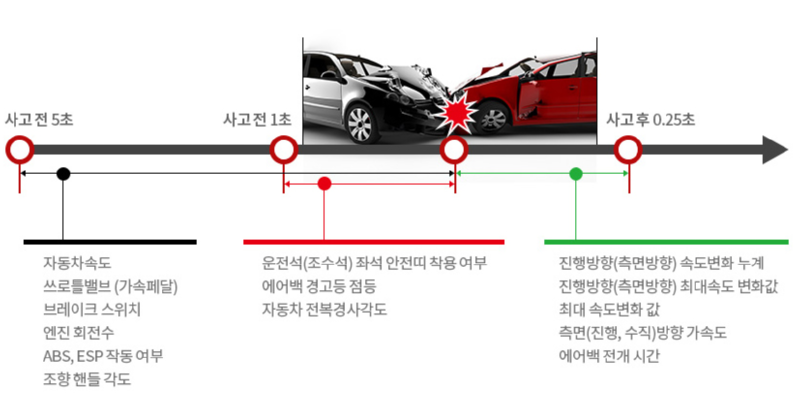

[충돌발생 전후 시간별 저장되는 EDR데이터 종류]
EDR 진단 및 분석 서비스
EDR은 차량결함과 사고원인을 보다 구체적으로 분석하고, 검증할 수 있는 매우 중요한 자료임에도 불구하고, 사고 당사자는 이에 대한 정보를 쉽게 접근하기 조차 어려울 뿐만 아니라 전문성의 부재로 인해 EDR자료에 대한 정확한 분석과 해석이 쉽지 않은 상황입니다. 우리 차량기술법인 H&T는 국내 민간 기관에서는 유일하게 사고차량에 대한 EDR와 진단(diagnosis)정보를 객관적으로 분석하고, 이를 토대로 충돌시뮬레이션(simulation)과 연계하여 보다 과학적이고 신뢰성 있는 사고 분석(감정) 서비스를 제공해 드리고 있습니다.
충돌 전 데이터(pre-crash data)
차량속도(Vehicle Speed)
엔진회전수 (Engine rpm)
가속페달 위치 (Accelerator pedal position)
브레이크 스위치 on/off (brake switch on/off)
변속기어 위치 (transmission gear position)
조향핸들 각도 (steering wheel angle)
경고등 상태 (warning lamp status)
시트벨트 착용여부 (seat belt status)
기타 차량의 운행정보 및 시스템 정보 등
충돌 데이터(crash data)
정면 충돌시 속도변화 (crash delta_v)
정면 충돌시 가속도 변화 (crash acceleration)
측면 충돌시 속도변화 (crash delta_v)
측면 충돌시 가속도 변화 (crash acceleration)
전도, 전복사고시의 롤오버(rollover) 각도
에어백 전개정보(airbag deployment data) 등

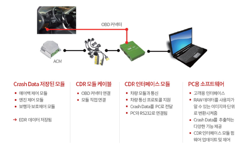

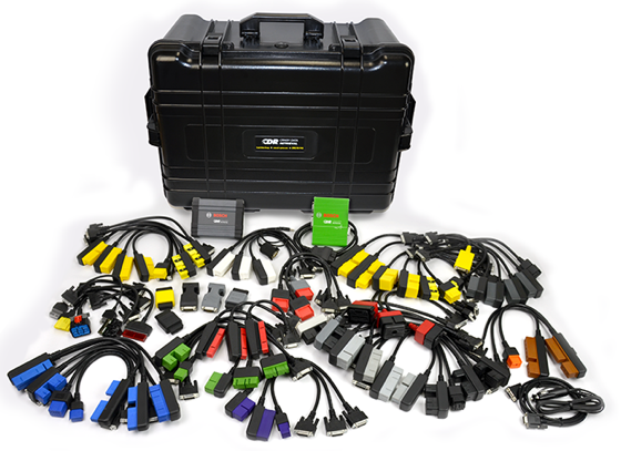

EDR의 구성품
차량 EDR 데이터를 추출하기 위해서는 다음과 같은 구성품이 필요하며, 자세한 문의는 H&T차량기술법인 또는 EDR Training Center로 문의하시기 바랍니다.
인터페이스 진단 모듈
차종별 ACM 연결케이블
OBD 연결 DLC 케이블
EDR 소프트웨어 프로그램
컴퓨터 ( 노트북이나 데스크탑 PC)
전원장치 및 기타 USB 케이블
 [ Bosch EDR 구성품 ]
